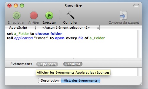

Effectivement cela a l'air d'etre une piste serieuse mais alors je n'y comprends absolument rien. Je tenterai quand meme de regarder cela de plus pres, et si j'y arrive, je ne manquerai pas de donner la reponse...
Encore merci
chrispff est déconnecté   Réponse avec citation
Vieux 31/07/2012, 19h13   #8
Date d'inscription: 15/07/12
Messages: 924
Disco: Renaud31 s'approche du bar et commande un GiniRenaud31 s'approche du bar et commande un Gini
Sinon, j'ai fait un tout petit essai
Ayé ça marche

1000 merci!
Le script fonctionne parfaitement. Il ne me reste plus qu'a rechercher comment faire pour y inclure le dossier, et qu'il s'execute automatiquement. J'ai cru lire ici et la que c'etait possible. Encore merci
EDIT: je viens de trouver comment rendre le script executable, mais je n'arrive pas a trouver comment inclure le chemin d'acces du dossier directement dans le script.

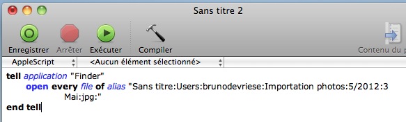

Pour avoir le script accessible facilement :
- ouvrir "éditeur AppleScript" (Utilitaires)
- Préférences / Général : cocher "Afficher le menu des scripts dans la barre de menus"
Ce qui y met l'icône AppleScript
- le script doit être compilé, puis "Enregistré sous" et placé dans Utilisateur / Bibliothèque / Scripts
Alors il est dans la liste des scripts quand on clique sur l'icône dans la barre de menu.
Le script tel qu'il est présenté au dessus ouvre les fichiers (les jpg) avec l'application par défaut pour les jpg.
Si on veut forcer l'ouverture par Aperçu, même si il n'est pas l'application par défaut, remplacer "Finder" par "Preview"

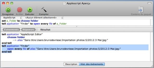

J'ai trouvé, j'arrive....
J'ai exécuté le premier script pour voir ce qu'il y avait en bas de la fenêtre....
J'ai sélectionné et copié ce qui concerne Aperçu (en bleu)...
Et je l'ai collé dans une nouvelle fenêtre de script...
Faire "enregistrer sous" et placer le script dans Bibliothèque / Scripts pour qu'il soit dans la liste des scripts accessibles depuis l'icône de la barre de menu.
Et hop !
C'est la première fois que je fais un script, c'est 'achement pratique, ça ...
