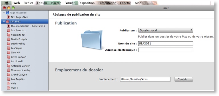

Bon maintenant pour l'enregistrement dans un dossier prédéfini, tu dois retrouver ton travail dans le dossier en question!
Le dossier est vide?
Quand tu dis que tu enregistres dans un dossier prédéfini.... tu choisis de publier sur "Dossier local" et tu sélectionnes ensuite le dossier, c'est ça?

Et tu cliques bien la flèche verte (en bas de la fenêtre iWeb) pour PUBLIER ton site? de façon à ce qu'il aille se publier dans ton dossier local?

Ben non dans iWeb, "Enregistrer", ce n'est pas "Publier" même en local
Vous enregistrez les modifications dans votre fichier domain mais vous n'avez rien publié : votre site web est virtuel, il n'existe que dans iWeb, il n'a pas de pages HTML de fichier CSS ou Javascript.
iWeb n'est pas dreamweaver, ce n'est pas un éditeur de texte. il sait générer des pages HTML mais il est incapable de les utiliser. ce n'est pas comme ça que ça marche
http://iweb.debutersurmac.com/siteiw...er_domain.html

Le fichier Domain (dans lequel iWeb stocke tous les éléments dont il a besoin en vue de publication), se trouve dans /votre maison/Bibliothèque/Application Support/iWeb
mais vous n'y trouverez aucun fichier html à modifier, car ces fichiers ne sont créés que lors de la publication.
Pour cela il faut cliquer Publier et là, vous retrouverez les éléments du site Web dans le dossier que vous avez spécifié
